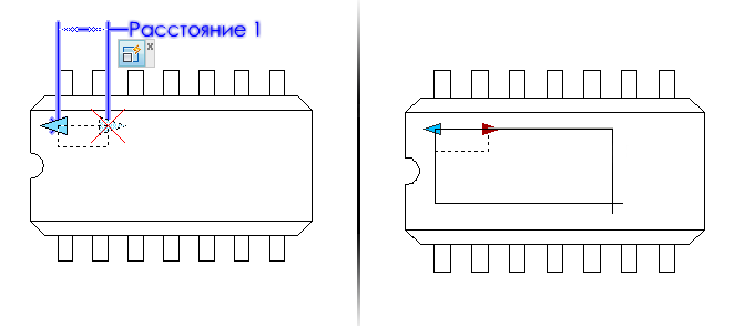

Операции масштабирования изменяют размер выбранных объектов относительно базовой точки, заданной операцией.
Операция масштабирования, применяемая к линейному параметру, масштабирует выбранные объекты в направлении параметра.
Операция масштабирования, применяемая к полярному параметру, масштабирует выбранные объекты с учетом заданного расстояния и угла. Тогда как режим поведения результирующей геометрии такой же, как и при операции масштабирования, применяемой к линейному параметру, для манипулирования ручками на палитре свойств используется другой способ.
Операция масштабирования, применяемая к параметру XY, масштабирует выбранные объекты, только в направлениях осей X и Y, заданных параметром. Тогда как режим поведения результирующей геометрии такой же, как и при операции масштабирования, применяемой к линейному параметру, для манипулирования ручками на палитре свойств используется другой способ.
