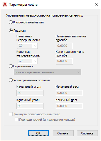

Отображаются следующие параметры.
Указывает, что тело или поверхность являются кусочно-линейчатыми между соседними поперечными сечениями и имеют острые кромки на поперечных сечениях. LOFTNORMALS (системная переменная)
  Указывает, что между поперечными сечениями строится сглаженное тело или сглаженная поверхность, имеющие острые кромки на начальном и конечном поперечных сечениях. LOFTNORMALS (системная переменная)
	 Задание касания и кривизны для первого поперечного сечения.
Задание размера кривой для первого поперечного сечения.
Задание касания и кривизны для последнего поперечного сечения.
Задание размера кривой для последнего поперечного сечения.
Управляет нормалью к телу или поверхности, в местах где она проходит через поперечные сечения. LOFTNORMALS (системная переменная)
Указывает, что нормаль к поверхности является нормалью к начальному поперечному сечению.
Указывает, что нормаль к поверхности является нормалью к конечному поперечному сечению.
Указывает, что нормаль к поверхности является нормалью и к начальному и конечному поперечным сечениям.
Указывает, что нормаль к поверхности является нормалью ко всем поперечным сечениям.

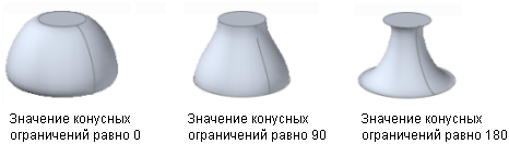

Управляет углом и величиной конусных ограничений первого и последнего поперечных сечений лофт-тела или лофт-поверхности. "Углы граничных условий" указывают начальное направление поверхности. 0 находится снаружи от плоскости кривой. LOFTNORMALS (системная переменная)
На следующей иллюстрации показан эффект использования различных углов граничных условий для первого и последнего поперечных сечений лофт-тела. Первому поперечному сечению назначен угол конуса величиной 45 градусов, а второму поперечному сечению — угол в 135 градусов.
Также ручку угла уклона можно использовать для корректировки значения угла уклона (треугольная ручка) и величины прогиба (круглая ручка).
Указывает конусное ограничение для начального поперечного сечения. LOFTANG1 (системная переменная)
Управляет относительным расстоянием поверхности от начального поперечного сечения в направлении "конусного ограничения" до начала изгиба поверхности к следующему поперечному сечению. LOFTMAG1 (системная переменная)
Указывает конусное ограничение для конечного поперечного сечения. LOFTANG2 (системная переменная)
Управляет относительным расстоянием от поверхности до конечного поперечного сечения в направлении "конусное ограничение" до начала изгиба поверхности к предыдущему поперечному сечению. LOFTMAG2 (системная переменная)

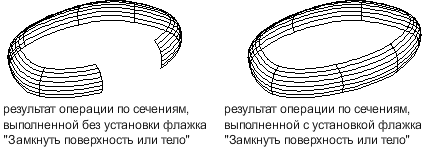

Замыкает или размыкает поверхность или тело. При использовании этого параметра поперечные сечения должны образовать тор, чтобы получаемая лофт-поверхность или тело образовали замкнутую трубу. LOFTPARAM (системная переменная)
Создание сглаженной замкнутой поверхности, у которой при изменении формы на швах нет точек излома. Этот параметр активен только в том случае, если объект, создаваемый при помощи лофта, является кусочно-линейчатым или сглаженным и установлен флажок "Замкнуть поверхность или тело".
