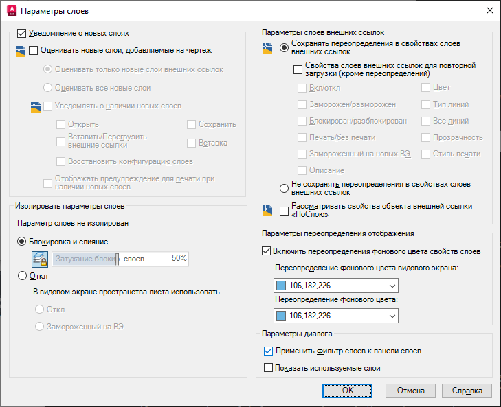

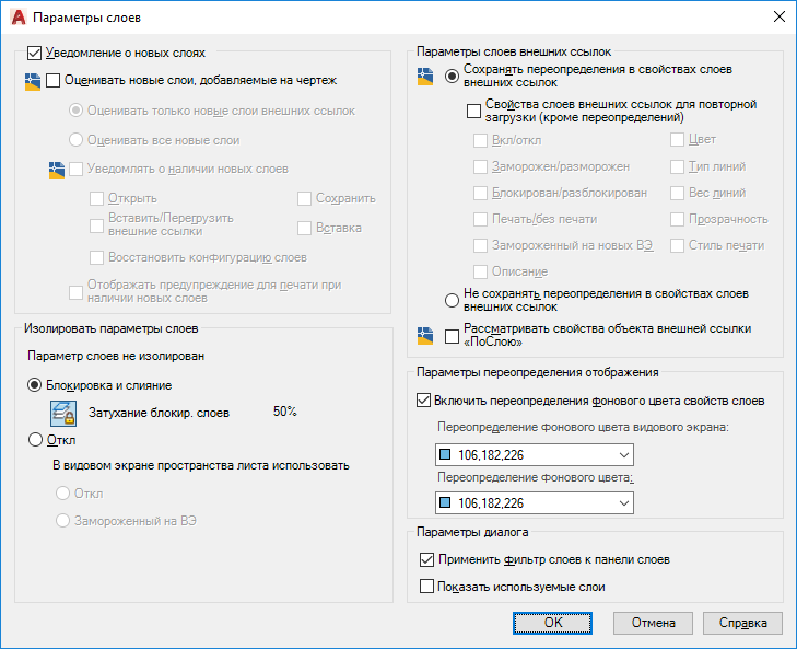

СЛОЙ (команда)   найти: «Параметры слоя»
Управляет выводом уведомлений для новых слоев, поведением слоев при изоляции некоторых слоев, применением фильтров слоев к панели инструментов "Слои" и переопределениями фонового цвета видового экрана в Диспетчере свойств слоев.
Отображаются следующие параметры.
Управление вычислениями и выводом уведомлений о новых слоях на основе настройки LAYEREVAL в DWG-файле.
Эта функция осуществляет проверку добавленных в чертеж новых слоев. (LAYEREVAL=0)
Проверка новых слоев, которые были добавлены в присоединенные к чертежу внешние ссылки. (LAYEREVAL=1)
Проверка новых слоев, добавленных в чертеж, включая и новые слои, добавленные во вставленные в чертеж внешние ссылки. (LAYEREVAL=2)
Включение функции уведомления о новых слоях. (LAYERNOTIFY=0)
Отображение уведомления о новых слоях, если новые слои присутствуют в момент использования команды ОТКРЫТЬ. (LAYERNOTIFY=2)
Отображение уведомления о новых слоях, если новые слои присутствуют в момент подключения или обновления внешних ссылок. (LAYERNOTIFY=4)
Отображение уведомления о новых слоях в момент восстановления конфигурации слоев. (LAYERNOTIFY=8)
Отображение уведомления о новых слоях, если новые слои присутствуют в момент использования команды СОХРАНИТЬ. (LAYERNOTIFY=16)
Отображение уведомления о новых слоях, если новые слои присутствуют в момент использования команды ВСТАВИТЬ. (LAYERNOTIFY=32)
Отображение уведомления о новых слоях, если новые слои присутствуют в момент использования команды ПЕЧАТЬ. (LAYERNOTIFY=1)
Управляет параметрами слоев, которые не были изолированы:
Выбор режима "Блокировка и слияние" в качестве способа изоляции.
Отключение слоев, которые не были выбраны.
Отключение слоев, которые не были выбраны (в пространстве листа).
Применение к слоям, которые не были выбраны, функции "Замораживание видового экрана" (в пространстве листа).
Управление отображением переопределений свойств слоев внешних ссылок в текущем чертеже.
Управление отображением переопределений свойств слоев внешних ссылок. Свойства слоев, зависящих от внешних ссылок, не обновляются. Изменения, внесенные в свойства слоев внешних ссылок, сохраняются (аналогично заданию для системной переменной VISRETAIN значения 1).
Включение автоматической перезагрузки свойств слоев внешних ссылок (по умолчанию для системной переменной VISRETAINMODE задано значение 0, что означает, что свойства связанных ссылками слоев не синхронизируются).
Параметр включения/отключения слоя внешней ссылки автоматически обновляется, чтобы соответствовать параметрам слоя чертежа внешней ссылки.
Параметр замораживания/размораживания слоя внешней ссылки автоматически обновляется, чтобы соответствовать параметрам слоя чертежа внешней ссылки.
Параметр блокирования/разблокирования слоя внешней ссылки автоматически обновляется, чтобы соответствовать параметрам слоя чертежа внешней ссылки.
Параметр печати/отсутствия печати слоя внешней ссылки автоматически обновляется, чтобы соответствовать параметрам слоя чертежа внешней ссылки.
Параметр замораживания новых видовых экранов слоя внешней ссылки автоматически обновляется, чтобы соответствовать параметрам слоя чертежа внешней ссылки.
Параметр описания слоя внешней ссылки автоматически обновляется, чтобы соответствовать параметрам слоя чертежа внешней ссылки.
Параметр цвета слоя внешней ссылки автоматически обновляется, чтобы соответствовать параметрам слоя чертежа внешней ссылки.
Параметр типа линий слоя внешней ссылки автоматически обновляется, чтобы соответствовать параметрам слоя чертежа внешней ссылки.
Параметр веса линий слоя внешней ссылки автоматически обновляется, чтобы соответствовать параметрам слоя чертежа внешней ссылки.
Параметр прозрачности слоя внешней ссылки автоматически обновляется, чтобы соответствовать параметрам слоя чертежа внешней ссылки.
Параметр стиля печати слоя внешней ссылки автоматически обновляется, чтобы соответствовать параметрам слоя чертежа внешней ссылки.
Управление свойствами слоев, зависимых от внешних ссылок, а все изменения в таких слоях текущего чертежа действуют только в текущем сеансе и не сохраняются в чертеже (аналогично заданию для системной переменной VISRETAIN значения 0).
Управление отображением свойств объектов на связанных ссылками слоях (системная переменная XREFOVERRIDE). Объекты используются так, как если бы им было присвоено значение «ПоСлою», а каждый слой внешней ссылки может иметь собственный набор переопределений слоя.
Управление выделением фонового цвета для видового экрана и переопределений внешних ссылок.
Отображение списка цветов и диалогового окна "Выбор цвета", используемого для выбора цвета фона при переопределениях видовых экранов.
Отображение списка цветов и диалогового окна «Выбор цвета», в котором можно выбрать фоновый цвет для переопределений внешних ссылок.
Управление применением текущего фильтра слоев к списку слоев, отображаемому на панели инструментов «Слой» помимо списка в Диспетчере свойств слоев.
Отображение в виде списка значков, обозначающих пустые слои. В чертеже с большим количеством слоев следует отключить этот параметр для повышения производительности.
