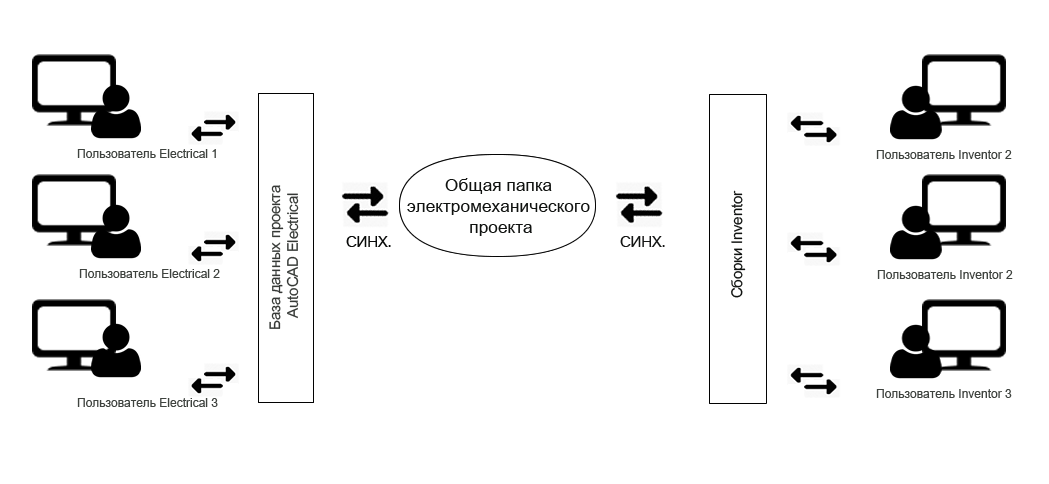

Свяжите проект AutoCAD Electrical toolset с проектом Inventor для обмена данными и взаимодействия.
В электромеханическом проекте механические и электрические алгоритмы интегрируются для совместной работы при разработке продуктов. Такая возможность позволяет работать параллельно в режиме реального времени. Для связывания проектов AutoCAD Electrical toolset и Inventor можно создать файл электромеханической связи. Файл электромеханической связи можно сохранить в общей сетевой папке, доступной всем пользователям AutoCAD Electrical toolset и Inventor. Как только связь будет установлена, можно запустить обмен данными между проектами AutoCAD Electrical toolset и Inventor посредством синхронизации.

Синхронизация
В электромеханическом проекте управление данными и целостность данных между проектами AutoCAD Electrical toolset и Inventor осуществляется с помощью синхронизации. При синхронизации в электромеханическом проекте для обмена данными используется подход отправки и приема. Для пользователей AutoCAD Electrical toolset: вначале принимаются данные Inventor, что приводит к обновлению вида дерева компонентов, а затем данные AutoCAD Electrical toolset отправляются в Inventor. Процесс синхронизации завершится сбоем при отключении от сети и разрыве соединения с файлом связи. Работу можно продолжить в автономном режиме в файлах чертежей и использовать вкладку "Местоположение" для управления компонентами. Можно синхронизировать работу, проделанную в автономном режиме, после восстановления соединения с файлом связи в сети.
