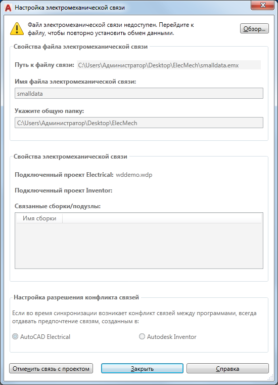

С помощью настройки электромеханической связи можно восстановить разорванную или недоступную связь.
Разрыв электромеханического связанного проекта происходит при перемещении файла *.emx в другой локальный или сетевой диск.
  1. Выберите вкладку "Электромеханическая связь"панель "Настройка"Настройка электромеханической связи. найти
  2. В диалоговом окне "Настройка электромеханической связи" нажмите кнопку "Обзор" для перехода к расположению файла электромеханической связи. Выберите этот файл.
    Прим.: Каждый файл электромеханической связи содержит уникальные свойства связи и, чтобы восстановить соединение, необходимо выбрать нужный файл электромеханической связи.
  3. Нажмите кнопку "Закрыть".
