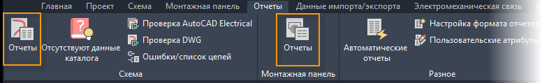

Отчеты создаются очень просто. Нужно выбрать, требуется ли создание отчета о схеме или монтажной панели,
выбрать тип отчета,
параметры, относящиеся к отчету, а затем чертежи для обработки. После этого отчет готов.

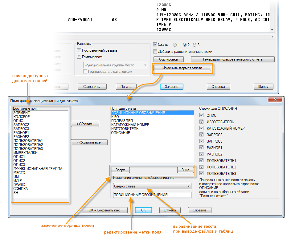

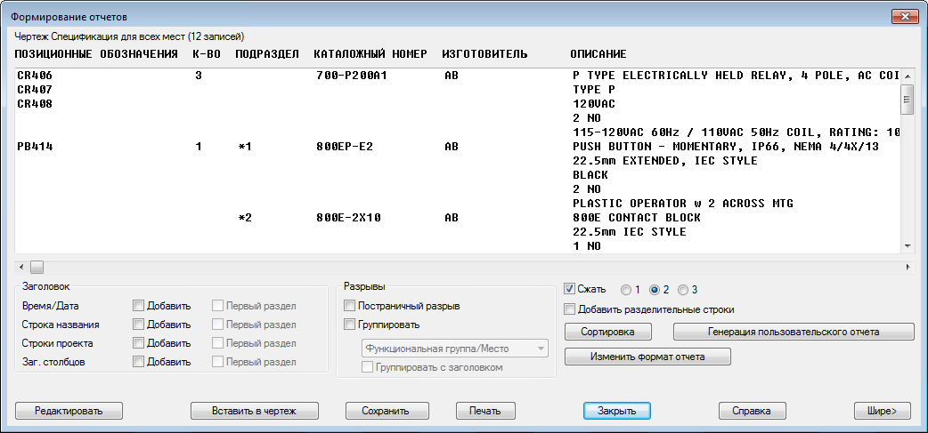

Поля отчета
При запуске отчета можно добавлять и удалять поля, менять их порядок, а также изменять их метки.

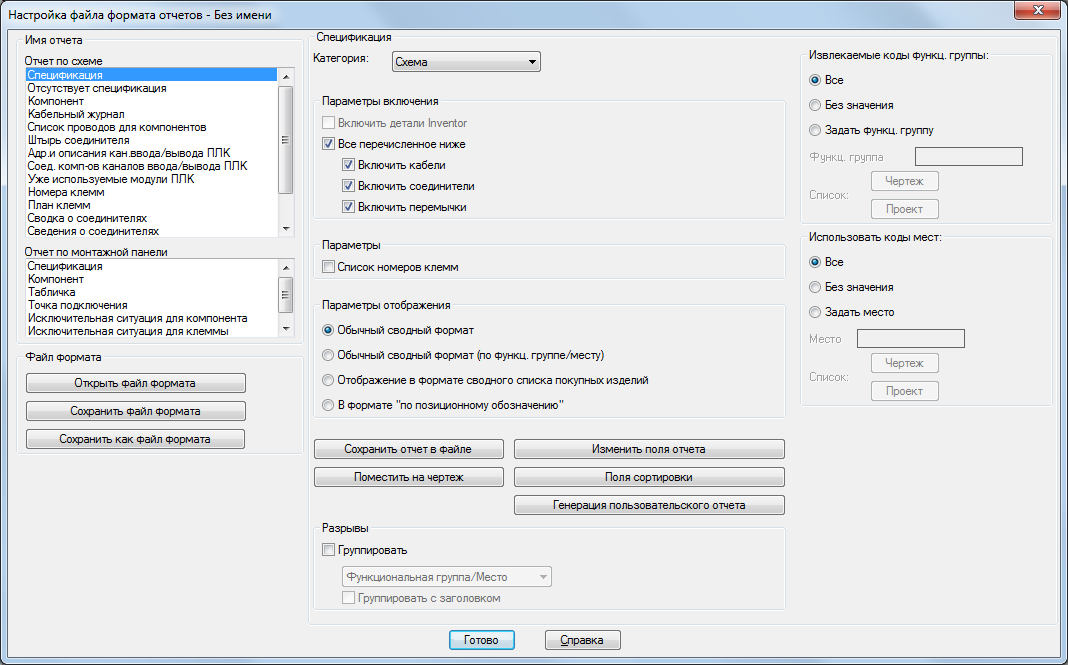

Файлы форматирования можно использовать для предварительной настройки отчетов. В отчетах доступно неограниченное количество файлов форматирования. Таким образом можно создать требуемое количество пользовательских отчетов и без труда запускать их в любое время. Для создания файлов форматирования используйте диалоговое окно "Настройка формата отчетов". найти
В этом диалоговом окне можно предварительно настраивать параметры отчета, параметры полей, параметры таблицы отчета, параметры выходного файла и многое другое. Параметры отчета могут различаться в зависимости от выбранного типа отчета.

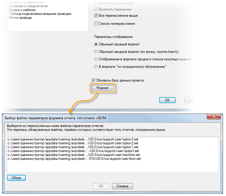

Каждый файл форматирования сохраняется с расширением SET. Чтобы использовать файл форматирования при создании отчета, в диалоговом окне отчета нужно нажать кнопку "Формат" и выбрать файл параметров отчета.

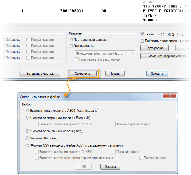

Вывод в файл
Отчет можно вывести в файл, нажав кнопку "Сохранить" при запуске отчета.

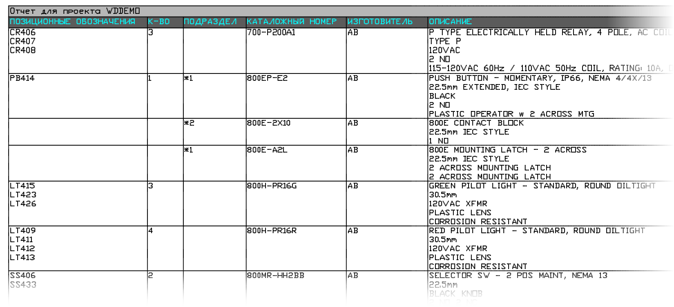

Вставка в виде таблицы
Отчет также можно вставить в виде таблицы, нажав кнопку "Поместить на чертеж" после запуска отчета. Создайте стили таблиц при помощи команды AutoCAD ТАБЛСТИЛЬ. Затем во время вставки таблицы отчета выберите ее стиль, чтобы добиться требуемого визуального оформления.

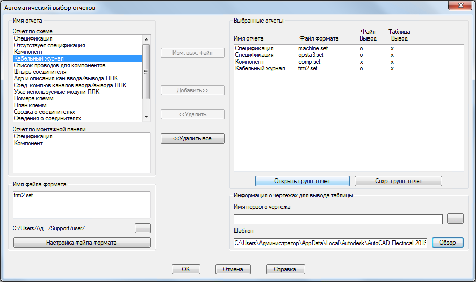

Запуск группы отчетов
После создания файлов форматирования для отчетов можно одновременно запускать группу отчетов. найти
С помощью автоматического формирования отчетов для каждого отчета можно выбирать группу отчетов, а также файл форматирования. Отчеты не отображаются на экране. С помощью каждого файла форматирования отчет должен выводиться в файл, вставляться в виде таблицы или должны выполняться оба эти действия. Для новых таблиц в проект добавляются новые чертежи.
