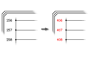

Изменение нумерации ссылок многозвенной цепи в рамках проекта.

Введите первый номер линейной ссылки многозвенной цепи. Задайте параметр для многозвенных цепей на последующих чертежах.
1-й чертеж, 1-я многозвенная цепь, 1-й номер линейной ссылки
2-й и последующие чертежи
Выберите параметры на последующих чертежах.
  • Используйте следующую последовательную ссылку, которая формируется путем приращения последней линейной ссылки на предыдущем чертеже.
  • "Пропустить, количество ссылок из чертежа на чертеж" — число пропускаемых ссылок для первой ссылки многозвенной цепи следующего чертежа.
