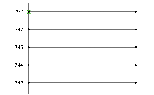

Многозвенные цепи
На чертеже можно вставить любое количество многозвенных схем. Перекрывание многозвенных цепей не допускается. Новую многозвенную цепь можно вставить в любой момент.
Несколько фрагментов многозвенных цепей в одном и том же столбце должны быть выровнены по вертикали (по левому краю). Данные ограничения не действуют при настройке на использование сетки X-Y или ссылок на зону X.
