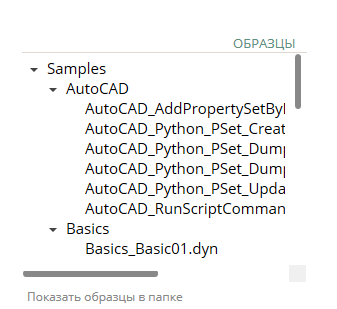

Список примеров доступен на начальной странице Dynamo в соответствующем разделе.
Чтобы воспользоваться этими примерами, откройте чертеж, связанный со сценарием, и запустите сценарий. Для проверки и запуска сценария его можно открыть в редакторе Dynamo либо запустить с помощью проигрывателя Dynamo.
Дополнительные сведения о примерах см. в разделе Примеры в Autodesk Dynamo для Civil 3D.
