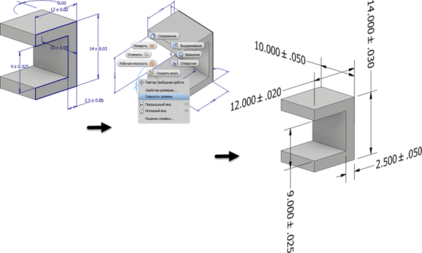

Размеры
Измените значения размеров, а затем нажмите кнопку «OK».
Если размер модели содержит сведения о допуске, они будут включены в размер, уровень которого был повышен.

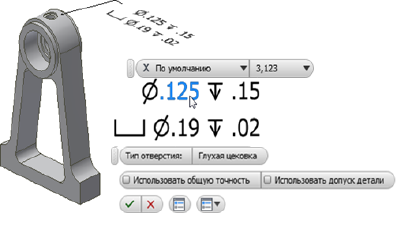

Размер отверстия/резьбы
Измените требуемые значения, затем нажмите кнопку «OK».
