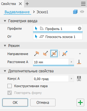

Если в эскизе только один контур, он выделяется автоматически. В противном случае выберите профиль эскиза.
- В верхней части панели свойств отображается узел иерархии. Справа от узла иерархии указывается тип элемента. Он определяет, какие параметры отображаются на панели свойств.
Укажите тип элемента, который требуется создать.
Тело (по умолчанию) — создание твердотельного элемента на основе замкнутого или разомкнутого профиля.
Совет: Базовым элементам для создания тела требуется замкнутый профиль или замкнутая область.
Поверхность — создание элемента поверхности на основе замкнутого или разомкнутого профиля. Этот элемент используется как вспомогательная поверхность, которая служит ограничением для других элементов, или как средство создания разделенной детали либо разделения детали на несколько тел. При выдавливании в сборках и для примитивов создание поверхностей невозможно.
- Укажите геометрию ввода. Используйте выбор рамкой, чтобы выбрать несколько замкнутых профилей, содержащихся в одном эскизе.
Прим.: Используйте параметры От и До, чтобы получить такие же результаты, как при использовании методов Расстояние от грани и Между в предыдущих версиях.
Важное замечание: Во время предварительного просмотра элемента видимые размеры эскиза можно изменить без входа в среду эскиза.
- Профили — инструмент выбора профиля включен по умолчанию. Доступны следующие параметры:
- Один профиль — если в эскизе есть только один замкнутый профиль, он выбирается автоматически.
- Несколько профилей — выберите профили или области, определяющие требуемое выдавливание или тело.

- От — по умолчанию выдавливание начинается от плоскости эскиза. Чтобы изменить это значение, в поле «От» нажмите кнопку «X» для отмены выбора и укажите другую начальную плоскость. Допустимыми входными значениями являются рабочие плоскости, плоскости эскиза и плоские грани.
Удлинение грани до конечного элемента — автоматически активируется, когда объект, указанный посредством параметра От, не пересекается с выдавленным профилем. Этот параметр также можно включить или отключить вручную.
Простейшее решение — если параметры для ограничивающих граней неоднозначны, выдавливаемый элемент завершается на ближайшей грани. Если выбран параметр "Простейшее решение", выдавливание завершается на ближней стороне цилиндра.
Если параметр "Простейшее решение" не выбран, выдавливание завершается на дальней стороне цилиндра.
Ограничения (грань или плоскость) необходимо выбирать и при работе со сборками. Можно сделать выбор граней и плоскостей из других компонентов. Грани или плоскости, которые можно выбрать, должны находиться на том же уровне сборки, что и уровень, на котором создается элемент выдавливания.
- Настройте параметры в разделе Режим, выбрав из доступных вариантов.
Направление: по умолчанию — выдавливание выполняется только в одном направлении. Конечная грань выдавливания располагается параллельно плоскости эскиза.
Сменить направление — выдавливание в сторону, противоположную значению параметра «Направление».
Симметрично — выдавливание в противоположных направлениях относительно плоскости эскиза с использованием половинного значения расстояния А в каждом из направлений.
Асимметрично — выдавливание в противоположных направлениях относительно плоскости эскиза с использованием значений двух расстояний: А и В. Необходимо ввести значение для каждого расстояния. Щелкните
, чтобы сменить направление выдавливания с использованием указанных значений.
- Расстояние А — глубина выдавливания, измеряемая между начальной и конечной плоскостями. Глубина выдавливания вводится в числовом поле диалогового окна, после чего в графической области появляется образец нового элемента. Перетаскивание манипулятора позволяет изменять значение.
- Расстояние В — глубина, измеряемая в дополнительном направлении. Отображается при выборе параметра «Асимметрично».
Насквозь — выдавливание профиля сквозь все элементы и эскизы в заданном направлении. С помощью перемещения ребра профиля выдавливание отражается с любой стороны плоскости эскиза. Для этого метода недоступна функция "Объединение".

- В разделе Вывод укажите логическую операцию, выбрав один из следующих вариантов.
Прим.: Раздел «Вывод» отображается для определения небазовых элементов. Если элемент является базовым (первым) элементом детали, то единственной доступной операцией создания будет объединение.
При выполнении команды отображается направление логической операции. Чтобы отключить прогнозирование команды, снимите флажок «Прогнозирование логических операций» (щелкнув его мышью). Если этот флажок установлен, направление прогнозируется.
- В разделе дополнительных свойств можно настроить дополнительные параметры.
- Конус А — задание угла конуса со значением от 0 до 180 градусов перпендикулярно плоскости эскиза. Задать угол можно для обоих направлений относительно плоскости построений.
Положительный угол конуса позволяет увеличить площадь сечения вдоль вектора выдавливания.
Отрицательный угол конуса позволяет уменьшить площадь сечения вдоль вектора выдавливания.
При работе с соседними областями конус объединяет и сопрягает грани, образуя единый элемент.
- Конструктивная пара — размещение конструктивной пары на замкнутом контуре, например выдавленном цилиндре, элементе вращения или отверстии. В Autodesk Inventor конструктивная пара размещается на замкнутом контуре, который будет использоваться с наибольшей вероятностью. В большинстве случаев для одной детали требуется вставить одну или две конструктивные пары.
- Повторять форму — если в файле детали выбран разомкнутый профиль, укажите, требуется ли повторять форму. Если да, выберите сторону для сохранения.
Если выбран параметр "Повторять форму", создается операция заполнения потокового типа. Концы незамкнутого профиля продолжаются до смежного ребра или грани. Необходимые грани сшиваются вместе для формирования полного пересечения с выдавливаемым телом.
Если этот параметр не выбран, то разомкнутый профиль замыкается путем продолжения его открытых концов до детали. Таким образом закрывается зазор между ними, включая ребра, определенные путем пересечения плоскости эскиза и детали. Создание элемента выдавливания, как будто указан замкнутый профиль.
