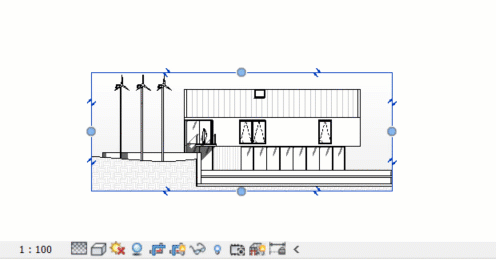

Подрезка вида
Создание области обрезки.
Если вид не обрезан, на панели управления видом нажмите кнопку
(«Обрезать вид»).
Если вид обрезан, нажмите на панели управления видом кнопку
(«Показать область обрезки»).
Изменить размеры области обрезки путем перетаскивания ручек управления или путем непосредственного указания размеров.
