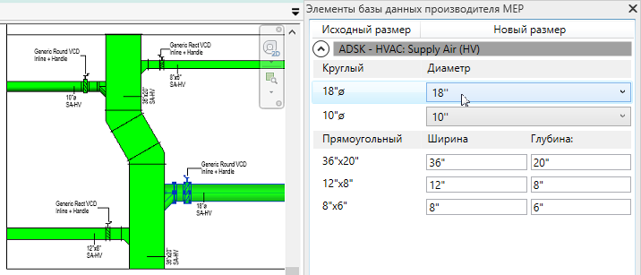

    На палитре «Элементы базы данных производителя MEP» отображается информация о службе и размерах для выбранного трубопровода, воздуховода или элемента герметизации.
    Совет: Если палитра «Элементы базы данных производителя MEP» активна, нажмите клавишу TAB для быстрого перемещения между полями размеров.
    При наведении указателя мыши на размер элемента на палитре «Элементы базы данных производителя MEP», в области рисования выделяется соответствующий трубопровод, воздуховод или элемент герметизации.
  3. На палитре «Элементы базы данных производителя MEP» задайте новые размеры.
    Для шаблонных элементов вроде заводского прямоугольного воздуховода введите значение ширины и глубины. Для деталей из каталога, например покупной круглый трубопровод или воздуховод, выберите значение в раскрывающемся списке.
