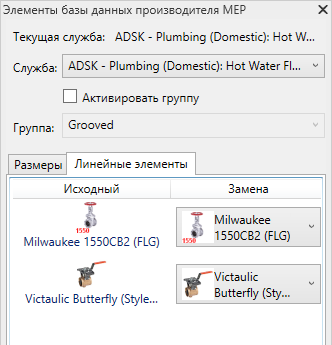

    На палитре «Элементы базы данных производителя MEP» отображается информация о службе и размерах для выбранного трубопровода, воздуховода или элемента герметизации.

  3. На палитре «Элементы базы данных производителя MEP» выберите другую службу в списке загруженных служб.

  6. На вкладке «Линейные элементы» настройте сопоставление для новых фитингов. Обычно это клапаны и демпферы.
    Прим.: Изменение размера может повлиять на тип используемого фитинга. Если на вкладке «Линейные элементы» отображается красный восклицательный знак, выберите фитинг для замены одного или нескольких исходных элементов.
