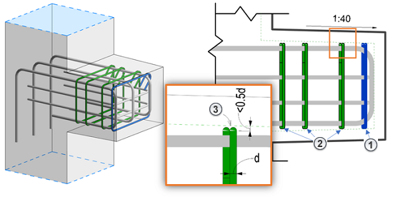

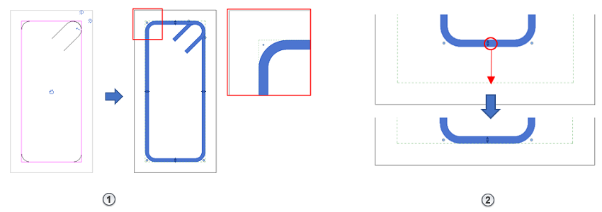

При размещении нового стержня, создании эскиза стрежня (1) или перетаскивании отдельных ручек сегмента стержня (2) арматура автоматически привязывается к защитному слою, если ось стержня находится в пределах 0,5 диаметра стержня от данного слоя.
При копировании или перемещении арматурного стержня с заданной формой он не привязывается к защитному слою автоматически. Благодаря этому геометрия стержня сохраняется, что исключает появление новых положений (номеров) стержня в результате мелких изменений. Например, при копировании хомута (1) для создания трех других таких же элементов (2) три новых сегмента не привязываются к немного варьирующемуся защитному бетонному слою (3), даже если расстояние между защитным слоем и осью сегмента меньше 0,5 диаметра.
