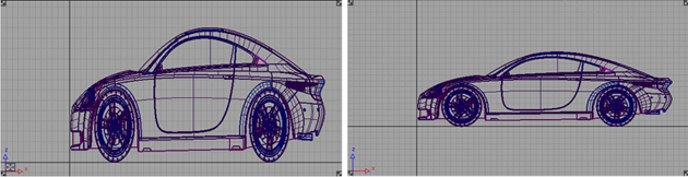

非等比缩放视图
以交互方式非等比缩放视图
  1. 确保在“General Preferences”中禁用“Non proportional scaling box”
  2. 在正交窗口中单击,使其成为当前窗口。
  3. 选择“View”>“Set Non Proportional View”
  4. 拖动鼠标缩放视图:
    • 左右拖动鼠标左键可沿水平方向缩放,上下拖动鼠标左键可沿垂直方向缩放。
    • 拖动鼠标中键可沿水平方向缩放视图。
    • 拖动鼠标右键可沿垂直方向缩放视图。
    还可以使用“NavBar”中的 图标非等比缩放“Perspective”窗口中的视图。

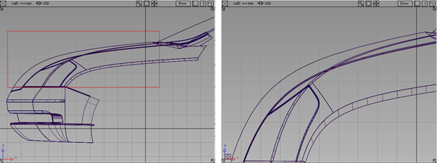

通过拖动框,非等比缩放视图。
  1. 确保在“General Preferences”中启用“Non proportional scaling box”
  4. 单击并拖动以围绕要检查的区域在屏幕上绘制框:
    松开鼠标键后,窗口将充满框的内容。不管向右还是向左拖动,都会发生这种情况。
还可以使用“Viewing Panel”或导航栏中的 图标非等比缩放“Perspective”窗口中的视图。鼠标键的使用方法是相同的。
