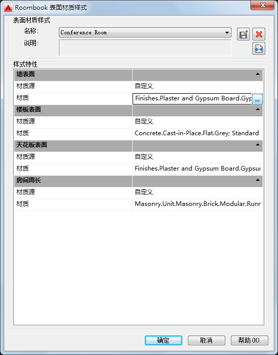

房间土方量计算允许用户应用和替代计算的面上的材质。也可以为表面材质样式定义材质。
依次单击
“视觉工具”选项卡
“Roombook”面板
“表面材质”
“编辑表面材质”
在“Roombook 表面材质样式”对话框中,单击浏览按钮。

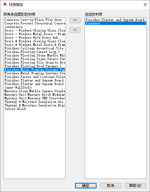

在“材质指定”对话框中,将材质应用到表面。
图形中的所有材质
列出图形中所有可用的 AutoCAD 定义的材质。
选定的材质
指定给选定房间土方量的材质。
指定依据
将材质从一侧转移到另一侧。
