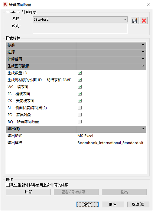

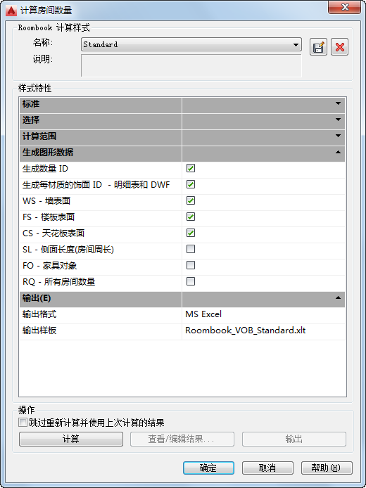

您可以控制图形中图形数据以及土方量 ID 和完工 ID 的视觉表达的生成。
依次单击
“视觉工具”选项卡
“Roombook”面板
“计算房间土方量”
在“计算房间土方量”对话框中,选择以下选项:
生成土方量 ID
生成每材质的完工 ID
单击“计算”来生成 ID。
