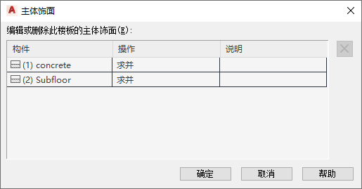

执行以下步骤可以编辑或删除楼板/屋顶板上的三维 (3D) 主体饰面。可以修改主体饰面应用到的构件或应用该主体饰面的方式(在选定的构件上添加该主体饰面、减除该主体饰面,还是以该主体饰面替换选定的构件)。也可以输入或编辑主体饰面的说明。
| 如果选定对象是... | 则... |
| 楼板 | 依次单击![]() ![]() . |
| 屋顶板 | 依次单击![]() ![]() 。 |
| 如果希望... | 则 . . . |
| 将主体饰面应用到不同的楼板或屋顶板构件 | 对“构件”选择不同的构件。 |
| 修改用于将主体饰面应用到楼板或屋顶板构件的操作 | 对“运算”选择不同的运算:
| 从楼板或屋顶板构件上删除主体饰面 | 选择该主体饰面,然后单击 |
| 输入主体饰面的说明 | 单击“说明”,输入文字,然后按 Enter 键。 |
