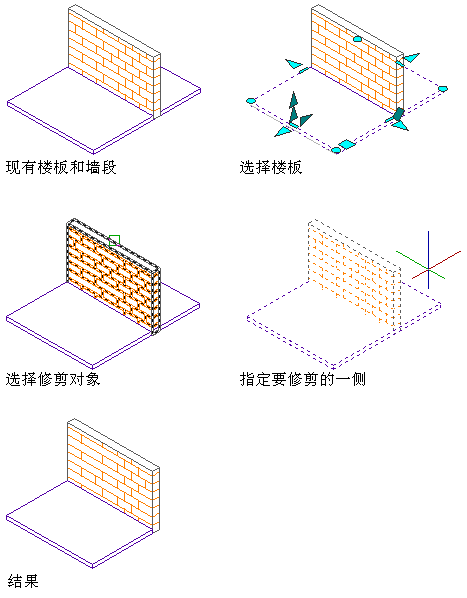

执行以下步骤可以使用多段线、墙、屋顶板或楼板修剪楼板或屋顶板,以定义修剪平面。
只要修剪对象在当前用户坐标系 (UCS) 中存在相交投影,那么该对象本身就不需要与楼板或屋顶板相交。但是,修剪平面必须与楼板或屋顶板周界线相交;不能只修剪出挑。
与修剪平面相交的任何封檐带或檐底板轮廓将以与楼板或屋顶板相同的角度进行修剪。
如果修剪对象为墙或楼板,则修剪平面位于最近的曲面上。修剪平面上的新边缘的角度由修剪平面定义。
将楼板修剪到墙
将屋顶板修剪到墙
| 如果选定对象是... | 则 . . . |
| 楼板 | 依次单击![]() . |
| 屋顶板 | 依次单击![]() . |
