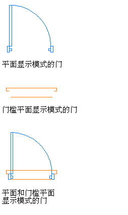

一个显示集可包含一个对象的多个显示模式。例如,绘制楼板平面的显示集可能会包含门的“平面”和“门槛平面”显示模式。
单独或一起使用来显示门的“平面”和“门槛平面”显示模式
