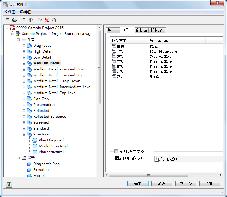

可以使用显示管理器标识指定给每个视图方向的显示集。“显示管理器”是一个用来管理显示系统元素的工具。下图显示包含两个显示配置(“中详图”和“标准”)的图形。
“显示管理器”中的显示配置样例
在“显示管理器”中,图形中的活动视口(粗体)被指定使用“中详图”显示配置。左窗格中,所使用的显示集列在配置名称之下。各显示集旁的图标会指出显示集应用到的视图方向。右窗格中的“配置”选项卡显示了每个显示集映射到的视图方向。在此例中,图形的当前视图方向(粗体)为“俯视”,该方向使用“平面”显示集。活动视口中的对象会使用“平面”显示集中的显示模式进行显示。
如果将活动视口的视图方向修改为“前视”,则会使用“Section_Elev”显示集中的显示模式来显示对象。活动视口的视图方向修改为“右视”、“左视”或“后视”时,同样是这样。
若选择了六个正交视图以外的其他视图方向,或尚未为视图方向指定显示集,则会使用指定给“默认”视图方向的显示集。如果活动视口的视图方向修改为“仰视”,则对象将使用指定给“默认值”视图方向的显示集(“模型”显示集)进行显示。
