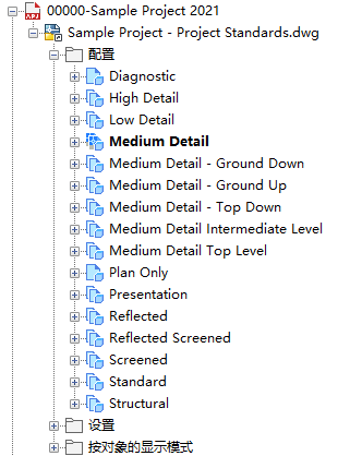

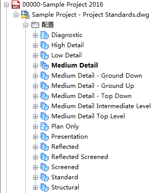

显示管理器中的标准设置
标准显示设置显示在显示管理器中。根据样式相对于项目标准的状态,有一些不同图标可以区分它们。
