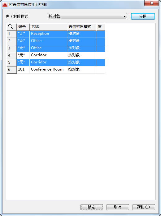

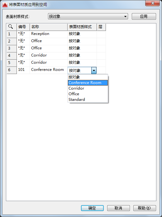

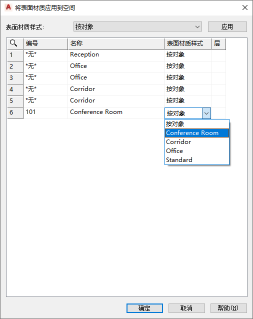

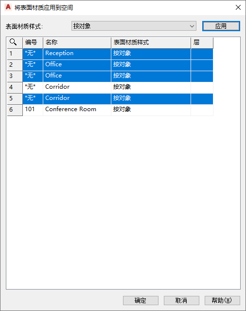

在“将表面材质应用到到空间”对话框中,应用表面材质样式,然后单击“应用”。
单击“确定”。
空间和表面材质样式是相关联的。在下一个房间土方量计算中,将使用在表面材质类型中定义的材质计算房间表面。
图形中的所有空间都将在对话框中列出,附带有关编号、名称和级别的信息。仅可对表面材质样式信息进行编辑。
表面材质样式
列出所有可用的表面材质样式。
应用
将选定的表面材质样式应用到一个或多个空间。

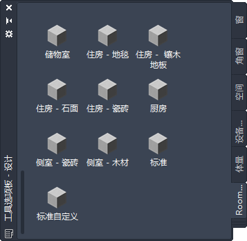

曲面材质样式命令
工具选项板 Roombook 包含不同的曲面材质样式。这些命令被链接到文件
Roombook styles.dwg
