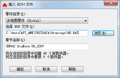

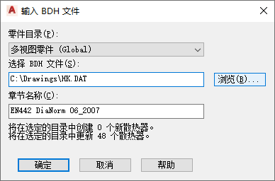

创建自定义散热器零件
  1. 依次单击“打开”“BDH 散热器内容”。
  2. 在“输入 BDH 文件”对话框的“零件目录”下,选择将包含这些零件的多视图零件目录。
  3. 在“选择 BDH 文件”下,浏览到 BDH 文件 (.dat) 并选择它。
    “章节名称”会根据该文件中的制造商名称以及已创建或已更新的零件的目标数量而更新。
  4. 单击“确定”。
    软件会更新指定文件夹名称下多视图零件目录的“Plumbing”“Radiator”文件夹中的零件。AutoCAD MEP 2021 toolset 会根据在 BDH 文件中指定的子章节名称组织零件,并且还会更新现有散热器。
