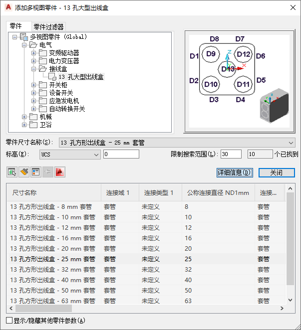

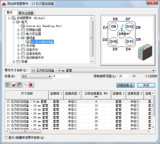

可以通过“添加”对话框和“修改”对话框来浏览零件目录,从而您能够直接访问当前可集成到设计中的零件。从零件目录中选择零件时,表示您正在选择在零件族中定义的特定零件尺寸。
在“添加多视图零件”对话框和“修改多视图零件”对话框中,也可以使用“零件过滤器”选项卡指定零件特性,以便查询零件族从而找到特定零件尺寸。可以通过单击“详细信息”来查看零件族中可用的零件尺寸。可用的零件尺寸在一个易于导航的零件尺寸表中显示。选择“显示/隐藏其他零件参数”可显示表中的所有参数。

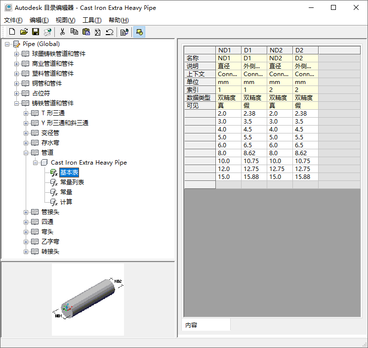

注: “可见”属性最初是在“构件编辑器”中的“尺寸参数”对话框中的“参数配置”视图中设置的。
