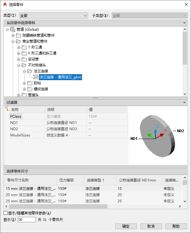

  2. 在“特性”选项板上的“常规”下,单击“零件”旁边的零件图像。

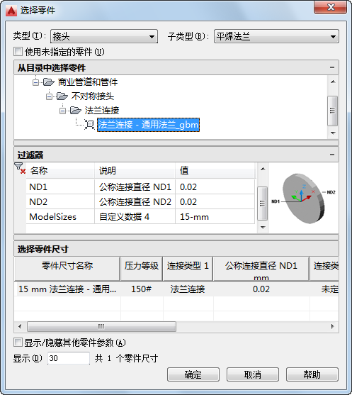

  3. 在“选择零件”对话框中,从目录中选择一个零件。
    选择“零件”对话框
    在“从目录中选择零件”下,对话框根据美国英制和美国公制配置中的材质类型组织管道管件。有关详细信息,请参见“管道零件目录”。
  4. (可选)选择“显示/隐藏其他零件参数”以展开参数表中的内容。
  5. 在“按标注过滤”下,过滤零件列表。
    注: 零件目录和内容位置决定您可以选择的零件。
  6. 选择零件尺寸。
