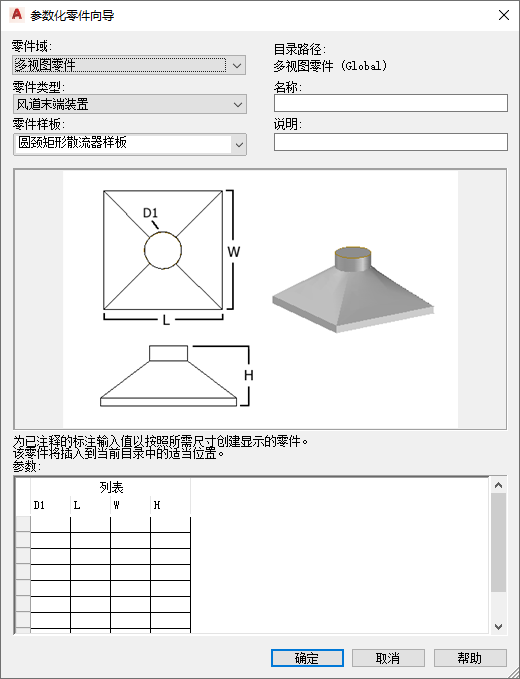

  2. 参数化零件向导
  3. 选择包含您要使用的零件样板的目录的域作为“零件域”。
    可在“选项”对话框中为域指定目录。有关详细信息,请参见“指定默认零件目录和基于样式的内容的位置”。
  4. 选择其造型与要创建的零件的造型相似的样板的零件类型作为“零件类型”。
  5. 选择其造型与要创建的零件的造型相似的零件样板的名称作为“零件样板”。
    注: 会过滤“零件域”、“零件类型”、“零件样板”的选项列表以仅包含存在已定义的零件样板的那些选项。
  6. 输入新零件的名称作为“名称”。
    零件名称用于命名定义零件的 XML 文件。在构件编辑器或目录编辑器中打开零件时,也会显示它。
  7. 输入新零件的说明作为“说明”。
    用户可按添加对话框和修改对话框中的说明来选择零件。说明也用于创建零件尺寸的名称。

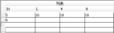

  8. 在“参数”下,输入在零件图像中显示的尺寸参数值。
    这些值用于创建零件尺寸的列表。若要在单元中输入值,请双击该单元,然后输入值。若要访问“复制”、“粘贴”、“清除”命令,请在该单元上单击鼠标右键。
    注: 在零件向导中,根据在软件中存储尺寸参数值的方式,输入尺寸参数值:
    • 在值的表中,表中所有的尺寸参数(列)必须具有相同数量的值,且跨多个列的一行定义一个单一零件尺寸。
    • 在值的列表中,可在所有可能的组合中使用列表中的值,从而定义多个零件尺寸。
    下面的图像可作为后者的示例,显示自定义圆颈散流器的值。这些值会产生两个零件尺寸,每个具有不同的颈直径值。
    显示自定义圆颈散流器的值的参数示例
