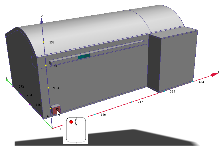

1. 在返回面上单击鼠标左键。

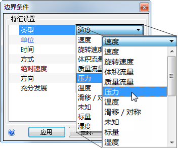

2. 单击“边界条件”上下文面板中的“编辑”:
3. 在“类型”行中,选择“压力”。

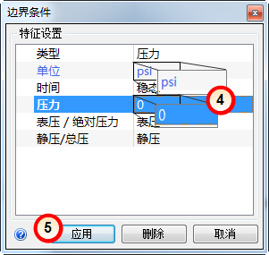

4. 将“单位”保留为“Psi”,并将“压力”值设置为 0。
5. 单击“应用”。

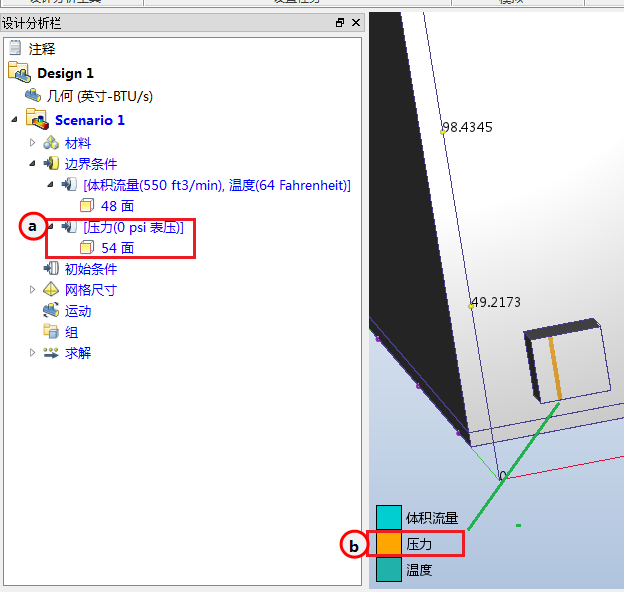

6. 要验证边界条件是否已正确应用到返回管,请查看设计分析栏和返回面上的彩色条纹:
