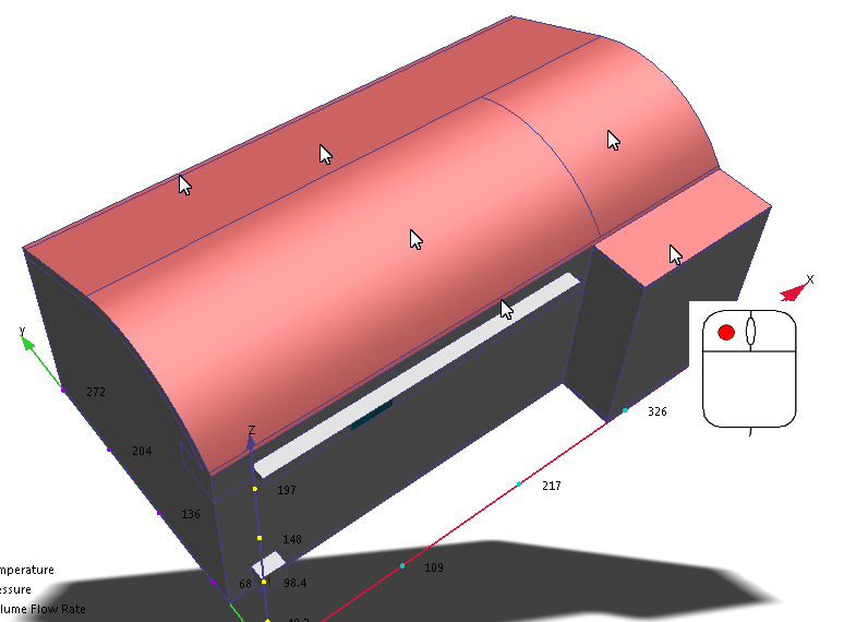

夏天时室外温度高,我们计划用一个应用 U 值(也称之为对流条件或传热系数)来模拟外部环境。因为该工况中模拟的是设计日,我们将使用一个值模拟自然对流和展览门厅外的高温环境,对空气流动进行建模。(也就是说模拟出的环境很热,而且没有树荫!)

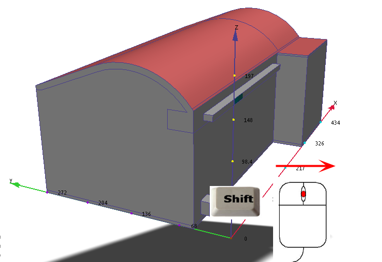

1. 旋转模型,这样就可以看到屋顶的面。
(若要旋转,在按住 Shift 键的同时按住鼠标中键,然后移动鼠标。)
2. 选中屋顶的六个面。

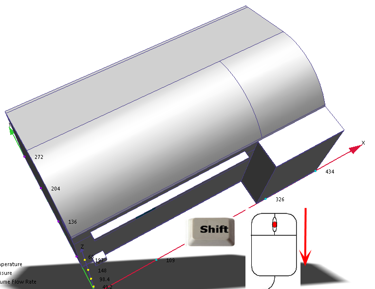

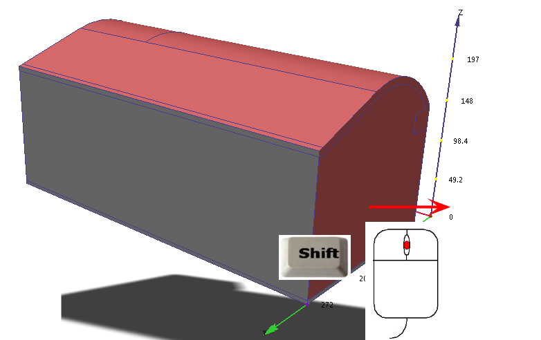

3. 旋转模型,这样就可以看到左侧的面。
4. 选中这一侧的两个面。

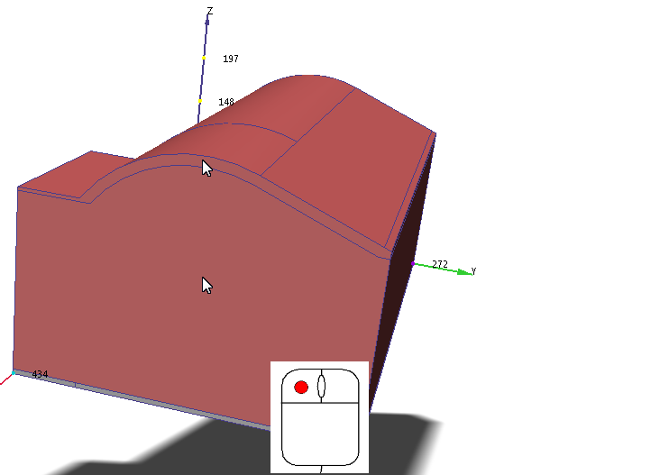

5. 旋转模型,这样就可以看到门厅前侧的面(送风和回风系统的对面)。
6. 选中这一侧的两个面。
7. 旋转模型,这样就可以看到其他小侧边上的面。
8. 选择最后的两个面。
我们为什么不选择有送风和回风系统的一侧墙面?因为这是一面内墙,它由展览门厅和另一个与其温度相同的房间所共有。如果这是一面外墙,那么我们也会对其应用传热系数。

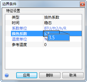

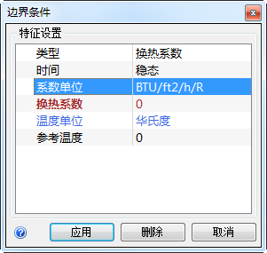

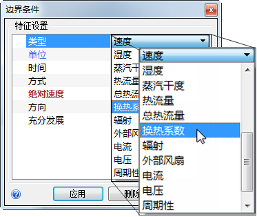

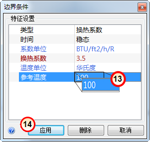

9. 单击“边界条件”上下文面板中的“编辑”:
10. 在“类型”行中,选择“传热系数”。
11. 在“单位”行中,确保“BTU/ft2/h/R”处于选中状态。
12. 在“换热系数”行中,输入 3.5。
13. 在“参考温度”行中,输入 100。
14. 单击应用。

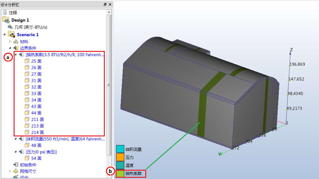

结果应为...
15. 要验证传热系数边界条件已正确地应用于外表面,请查看设计分析栏和表面上的彩色条纹:
