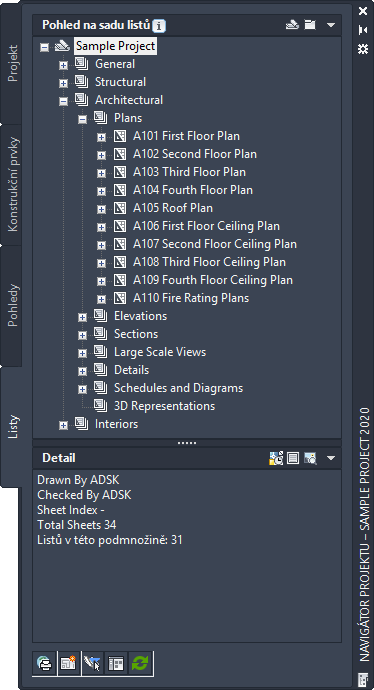

Při vytváření nového projektu je pro tento projekt vytvořena jedinečná sada listů. Sada listů projektu se zobrazuje na kartě Listy Navigátoru projektu.
Sada listů projektu v Navigátoru projektu AutoCAD Architecture 2021 Toolset
