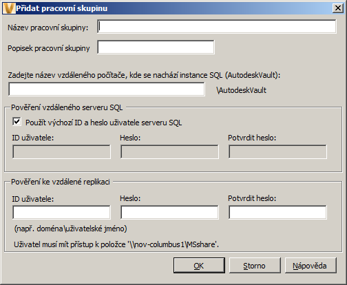

- Na vydavatelském serveru v konzole serveru úložiště Vault znovu klikněte pravým tlačítkem myši na položku Pracovní skupiny a vyberte možnost Přidat pracovní skupinu.
- Zadejte příslušné informace o vzdálené pracovní skupině.
Pokud jste vytvořili účet uživatele replikace, použijte tyto údaje v části Pověření pro vzdálenou replikaci.

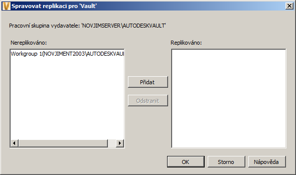

- Na vydavatelském serveru v konzole ADMS klikněte pravým tlačítkem myši na položku Pracovní skupiny a vyberte možnost Spravovat replikaci.
- Vyberte úložiště Vault, které chcete replikovat.
- Pomocí tlačítka >> přesuňte skupiny, které chcete replikovat, do sloupce Replikováno.
