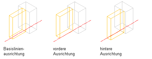

Gehen Sie wie folgt vor, um eine Füllung an der Mitte der Basislinie der Tür-Fenster-Kombination oder an einem Punkt vor oder hinter der Basislinie auszurichten. In der Draufsicht befindet sich die Vorderseite einer Tür-Fenster-Kombination (von links nach rechts gezeichnet) unterhalb der Basislinie und die Rückseite oberhalb der Basislinie.
Angeben der Ausrichtungen von Füllungen für Tür-Fenster-Kombinationen
