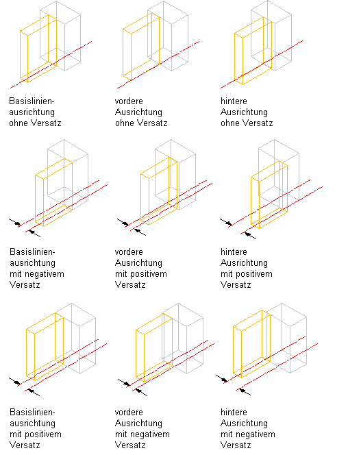

Gehen Sie wie folgt vor, um einen Versatz für eine Füllung einer Tür-Fenster-Kombination festzulegen. Vorgabemäßig werden Füllungen im Verhältnis zur Basislinie der Tür-Fenster-Kombination zentriert ausgerichtet. Wenn die Füllung in Ihrer Planung an den Rahmenkanten oder einem anderen Bestandteil der Tür-Fenster-Kombination ausgerichtet werden muss, können Sie einen Versatz für die Füllung definieren.

. In Draufsicht wird durch positive Werte die Füllung über die Basislinie und durch negative Werte unter die Basislinie versetzt. Der Versatz ist auch von der ausgewählten Ausrichtung für die Füllung abhängig.
