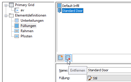

Gehen Sie wie folgt vor, um eine Füllungsdefinition zu löschen, die Sie nicht mehr benötigen. Sie können jedoch keine Füllungsdefinition entfernen, die gegenwärtig einer Zelle im Primärraster oder einem verschachtelten Raster zugewiesen ist. Auch die Vorgabefüllungsdefinition kann nicht entfernt werden. Es ist jedoch möglich, bei Bedarf Änderungen an dieser Definition vorzunehmen.
Entfernen einer Füllung aus einer Tür-Fenster-Kombination
Tür-Fenster-Kombinationsstile.
