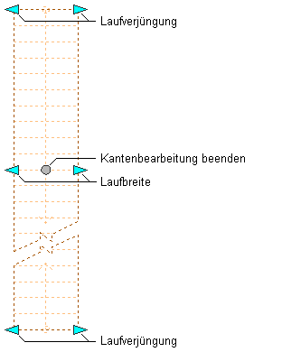

| (Laufverjüngung) | Ermöglicht das Ändern der Laufverjüngung einer geraden Treppe. |
| (Kante) | Ermöglicht das Ändern der Laufbreite einer geraden Treppe durch Hinzufügen einer Kante. |

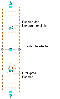

| (Konstruktionslinienposition) | Ermöglicht das Ändern der Konstruktionslinienposition einer geraden Treppe. |
| (Grafikpfad-Position) | Ermöglicht das Ändern der Grafikpfad-Position einer geraden Treppe. |

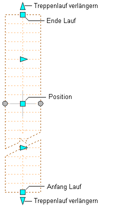

Griffe Gerader Treppenlauf Anfang und Ende, Position und Treppe verlängern
Griffe Gerader Treppenlauf Laufverjüngung, Laufbreite und Kantenbearbeitung beenden
Ändern der Position einer geraden Treppe
Griffe Gerader Treppenlauf Anfang und Ende, Treppe verlängern und Position
Griffe Gerade Treppe Konstruktionslinienposition, Grafikpfad und Kanten bearbeiten

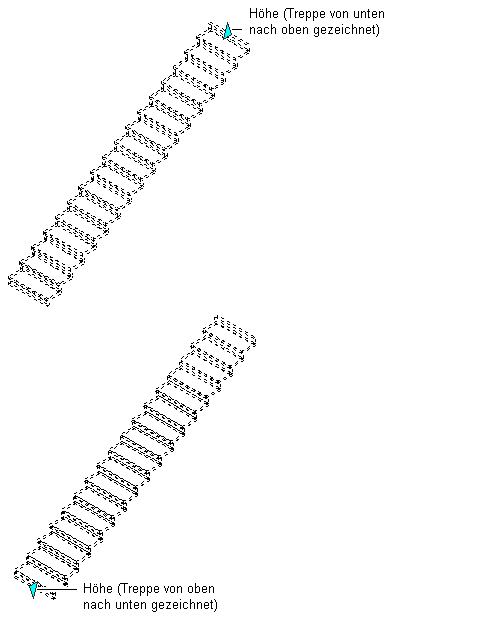

Ändern der Höhe einer geraden Treppe
Griff Gerade Treppe Höhe
