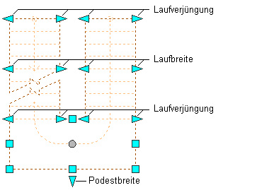

| Griff | Beschreibung |
| (Anfangspunkt des Treppenlaufs) | Ermöglicht das Ändern des Anfangspunkts einer U-förmigen Treppe. |
| (Ende spiegeln) | Ermöglicht das Spiegeln des Endes einer U-förmigen Treppe. |
| (Seite spiegeln) | Ermöglicht das Spiegeln der Seite einer U-förmigen Treppe. |
| (Laufverjüngung) | Ermöglicht das Ändern der Laufverjüngung einer U-förmigen Treppe. |
| (Kante) | Ermöglicht das Ändern der Laufbreite einer U-förmigen Treppe durch Hinzufügen einer Kante. |
| (Kante) | Ermöglicht das Ändern der Laufbreite einer U-förmigen Treppe durch Verschieben einer Kante. |
| (Konstruktionslinienposition) | Ermöglicht das Ändern der Konstruktionslinienposition einer U-förmigen Treppe. |
| (Grafikpfad-Position) | Ermöglicht das Ändern der Grafikpfad-Position einer U-förmigen Treppe. |
| (Kante) | Ermöglicht das Ändern der Podestbreite einer U-förmigen Treppe durch Hinzufügen einer Kante. |
| (Kante) | Ermöglicht das Ändern der Podestbreite einer U-förmigen Treppe durch Verschieben einer Kante. |
Bearbeiten der Bemaßungen von U-förmigen Treppen
Griffe U-förmige Treppe Laufverjüngung, Laufbreite, Podestbreite

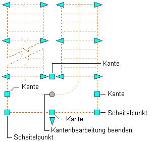

Griffe U-förmige Treppe Podestkante und -scheitel, Kantenverarbeitung beenden

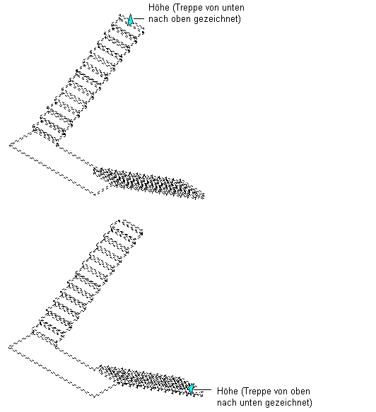

Ändern der Höhe einer U-förmigen Treppe
Höhengriff bei U-förmigen Treppen
