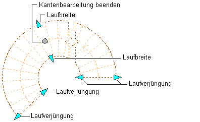

Bearbeiten der Bemaßungen von Wendeltreppen
Griffe Wendeltreppe Laufverjüngung und Laufbreite, Kantenbearbeitung beenden

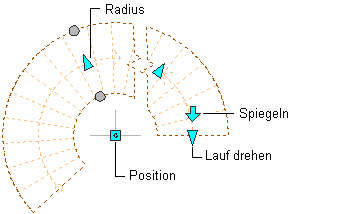

Ändern der Position einer Wendeltreppe
Griffe Wendeltreppenradius, Spiegeln, Lauf drehen und Position

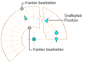

Griffe Wendeltreppe Grafikpfad-Position und Kanten bearbeiten
Wenn Sie für die zweite Richtung in einem beliebigen Bearbeitungsmodus einen bestimmten Wert eingeben möchten (beispielsweise in die Y-Richtung beim Arbeiten entlang der XY-Ebene), drücken Sie die TABULATORTASTE, um zur zweiten Richtung zu wechseln.
Sie können auch das Verschieben der Treppe in eine bestimmte Richtung sperren. Wenn Sie einen Wert für eine Bemaßungsrichtung im aktuellen Bearbeitungsmodus eingeben und anschließend die TABULATORTASTE drücken, wird die Bewegung der Treppe auf die zweite Bemaßungsrichtung beschränkt. Sie können beim Bearbeiten entlang der XY-Ebene einen Wert für die X-Bemaßung eingeben und anschließend die TABULATORTASTE drücken. Die X-Bemaßung wird auf diesen Wert gesperrt, und das Verschieben der Treppe wird auf die Bemaßungsrichtung Y beschränkt.

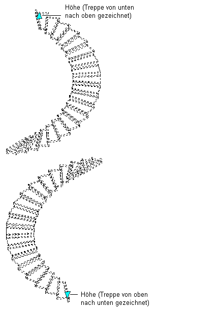

Ändern der Höhe einer Wendeltreppe
Höhengriffe bei Wendeltreppen
