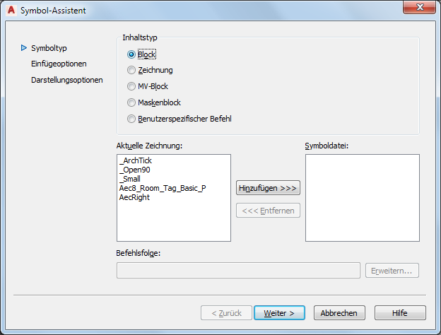

Der Symbol-Assistent hilft Ihnen bei der Erstellung eigener Symbole. Sie können Blöcke, Zeichnungen und Befehle aus Daten erstellen, die in der aktuellen Zeichnung existieren.
Symbol-Assistent
Beim Erstellen von benutzerspezifischen Symbolen wählen Sie zunächst den gewünschten Symboltyp. Anschließend wählen Sie Optionen aus, die beim Einfügen von Symbolen in eine Zeichnung verwendet werden. Zum Schluss geben Sie die Ausgabedatei und andere Parameter an, mit denen Sie festlegen, wie die Symbole in DesignCenter™ angezeigt werden.
Beim Erstellen von Symbolen in einer bestehenden Datei (d. h. einer Zeichnung, die mit dem Symbol-Assistenten erstellt wurde) sind die Vorgabewerte für jede Seite des Assistenten auf die Werte eingestellt, die beim Erstellen der Zeichnung verwendet wurden. Die Vorgabeeinstellungen erleichtern Ihnen, kleine Änderungen an bestehenden Symboldateien vorzunehmen.
