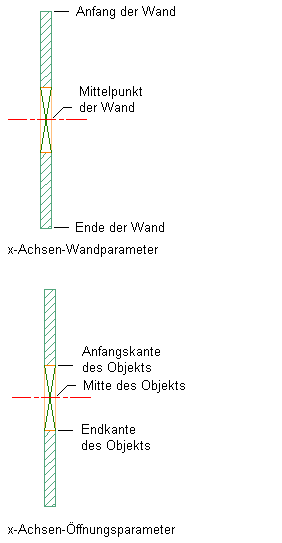

| Was möchten Sie tun… | Aktion… |
| Anfang der Wand als Referenzpunkt wählen | Unter "Längs positionieren (X)" wählen Sie Anfang der Wand für Von. |
| Mittelpunkt der Wand als Referenzpunkt wählen | Unter "Längs positionieren (X)" wählen Sie Mitte der Wand für Von. |
| Wandende als Referenzpunkt wählen | Unter Längs positionieren (X) wählen Sie Ende der Wand für Von. |
Um den Abstand vom End- zum Anfangspunkt einzugeben, wählen Sie den negativen Wert.
| Zur Kante am Anfang der Öffnung messen | Wählen Sie Anfangskante des Objekts für Zu. |
| Zur Mitte der Öffnung messen | Wählen Sie Mittelpunkt des Objekts für Zu. |
| Zur Kante am Ende der Öffnung messen | Wählen Sie Endkante des Objekts für Zu. |
