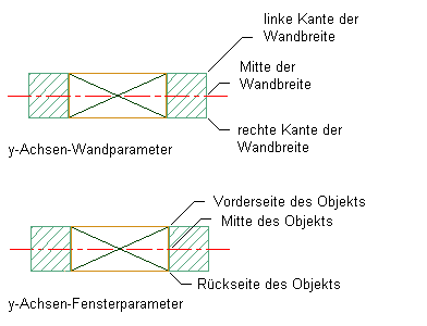

| Was möchten Sie tun… | Aktion… |
| Linke Kante der Wand als Referenzpunkt wählen | Unter Innerhalb positionieren (Y) wählen Sie für Von die Option Linke Kante der Wandbreite. |
| Mitte der Wand als Referenzpunkt wählen | Unter Innerhalb positionieren (Y) wählen Sie für Von die Option Mitte der Wandbreite. |
| Rechte Kante der Wand als Referenzpunkt wählen | Unter Innerhalb positionieren (Y) wählen Sie für Von die Option Rechte Kante der Wandbreite. |
Um den Abstand vom End- zum Anfangspunkt einzugeben, wählen Sie den negativen Wert.
| Zur Vorderseite der Öffnung messen | Wählen Sie für Zu die Option Vorderseite des Objekts. |
| Zur Mitte der Öffnung messen | Wählen Sie für Zu die Option Mittelpunkt des Objekts. |
| Zur Rückseite der Öffnung messen | Wählen Sie für Zu die Option Rückseite des Objekts. |
