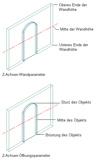

Gehen Sie wie folgt vor, um die vertikale Lage von Öffnungen in einer Wand zu verschieben, in der die Öffnungen verankert sind.
Sie können die vertikale Position einer Öffnung auch mithilfe des Positionsgriffs ändern.
Ändern der vertikalen Position einer Öffnung
. Alternativ können Sie die Ankereinstellungen in der Eigenschaftenpalette verwenden.
| Was möchten Sie tun… | Aktion… |
| Unterkante der Wand als Referenzpunkt wählen | Unter Vertikal positionieren (Z) wählen Sie für Von die Option Unterkante der Wandhöhe. |
| Vertikaler Mittelpunkt der Wand als Referenzpunkt wählen | Unter Vertikal positionieren (Z) wählen Sie für Von die Option Mitte der Wandhöhe. |
| Oberkante der Wand als Referenzpunkt wählen | Unter Vertikal positionieren (Z) wählen Sie für Von die Option Oberkante der Wandhöhe. |
Um den Abstand vom End- zum Anfangspunkt einzugeben, wählen Sie den negativen Wert.
| Zur Unterkante der Öffnungen in der Wand messen | Wählen Sie für die Einstellung Zu die Option Brüstung des Objekts. |
| Zur Mitte der Öffnungen in der Wand messen | Wählen Sie für die Einstellung Zu die Option Mittelpunkt des Objekts. |
| Zur Oberkante der Öffnungen in der Wand messen | Wählen Sie für die Einstellung Zu die Option Sturz des Objekts. |
