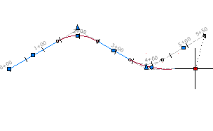

Bearbeiten Sie eine Achse, indem Sie die Geometrie oder die Parameterwerte ändern.
Sie können eine Achse mit Griffen bearbeiten, geometrische Werte ändern oder abhängigkeitsbasierte Linien-, Bogen- und Übergangsbogenobjekte hinzufügen.
Zum Bearbeiten einer Achse verwenden Sie den Werkzeugkasten Achswerkzeuge, das Dialogfeld Achsobjekt-Parameter und die Ansicht Achsobjekte. Diese Dialogfelder bleiben geöffnet, wenn Sie eine Achse mit Griffen bearbeiten, die Auswahl einer Achse aufheben oder einen anderen Befehl eingeben.
Wenn Sie eine Achse zur Bearbeitung auswählen und dann eine zweite Achse auswählen, wird die zweite Achse zur aktiven Achse. Die zuletzt ausgewählte Achse verfügt über den Fokus des Werkzeugkastens Achswerkzeuge und der Ansicht Achsobjekte. Das zuletzt ausgewählte Objekt wird zum aktuellen Objekt und verfügt über den Fokus der Achswerkzeuge.
