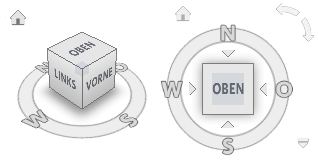

Unter dem ViewCube wird optional ein Kompass angezeigt. Dieser gibt an, welche Richtung für das Modell als Norden festgelegt ist.
Bei Ansichtsänderungen wird der ViewCube neu positioniert, um visuelle Informationen zum aktuellen Ansichtspunkt des Modells bereitzustellen.

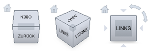

Der ViewCube wird entweder im inaktiven oder im aktiven Zustand angezeigt. Im inaktiven Zustand ist der ViewCube nach Vorgabe teilweise transparent. Im aktiven Zustand verdeckt er möglicherweise die Objekte in der aktuellen Ansicht des Modells.
