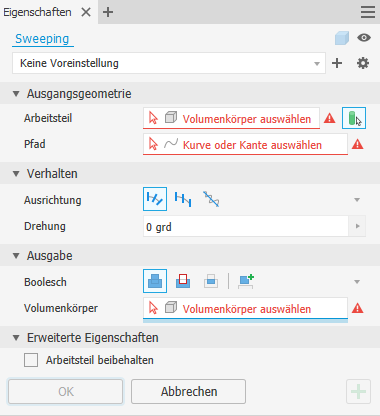

- Bevor Sie den Befehl aufrufen:
- Erstellen Sie den Basisvolumenkörper.
- Erstellen Sie den Sweeping-Pfad.
- Erstellen Sie das Volumenkörper-Arbeitsteil, vorzugsweise am Anfang des Sweeping-Pfads.
- Klicken Sie auf Registerkarte 3D-Modell
Gruppe Erstellen
Sweeping
Falls erforderlich, aktivieren Sie die Option Volumenkörper-Sweeping
in der Eigenschaftsgruppe.
- Wählen Sie das Volumenkörper-Arbeitsteil aus.
- Wählen Sie eine Kurve oder eine Kante zum Definieren des Pfads aus.
- Wählen Sie eine Ausrichtung:
Pfad folgen
Fest
Ausgerichtet
- Bei Verwendung der Option Ausgerichtet wählen Sie den Vektor in axialer Richtung aus.
- Geben Sie ggf. den Drehwinkel an. Der Verdrehungswinkel steht in Bezug zum Arbeitsteil, nicht zum 3D-Raum.
Falls erforderlich, wählen Sie die Verdrehungsachse aus.
In der folgenden Abbildung werden die Auswirkungen eines Verdrehungswinkels von 90 Grad bei einem Ausgerichtet-Sweeping dargestellt. Durch den auf das Arbeitsteil angewendeten Verdrehungswinkel entsteht eine Konstruktion, mit der eine Flasche entlang dem Pfad von einer horizontalen in eine vertikale Position gedreht werden kann.
(Modell mit freundlicher Unterstützung von: Scott Moyse)
- Geben Sie eine Ausgabe-Operation an:
- Vereinigung
. Fügt das durch das gesweepte Element erstellte Volumen einem anderen Element oder Körper hinzu. In der Baugruppenumgebung nicht verfügbar.
- Ausklinkung
. Entfernt das durch das gesweepte Element erstellte Volumen von einem anderen Element oder Körper.
- Schnittmenge
. Erstellt ein neues Element aus dem gemeinsamen Volumen des gesweepten Elements und eines anderen Elements. Entfernt Material, das außerhalb des gemeinsamen Volumens liegt In der Baugruppenumgebung nicht verfügbar (in Inventor LT nicht verfügbar).
- Neuer Volumenkörper
. Erstellt einen Volumenkörper. Jeder Volumenkörper ist eine unabhängige, von anderen Körpern getrennte Sammlung von Elementen. Ein Körper kann Elemente gemeinsam mit anderen Körpern verwenden.
- Klicken Sie auf OK.
