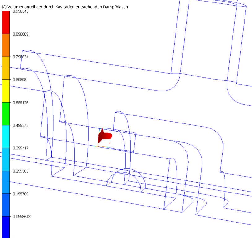

Darstellung
Wenn die Analyse abgeschlossen ist, können Sie Bereiche mit Kavitation darstellen, indem Sie den Volumenanteil der durch die Kavitation entstehenden Dampfblasen grafisch darstellen. Diese Größe wird als prozentualer Anteil berechnet. Mögliche Werte liegen zwischen 0 und 1 (1 = 100 % Dampfblasen). Am besten kann die Lage von Kavitation mit einer Iso-Fläche dargestellt werden. Wenn Sie den Wert auf 1 (oder nahe 1) einstellen, wird eine dreidimensionale Ansicht des Kavitationsbereichs dargestellt:
Kavitationsergebnisse
