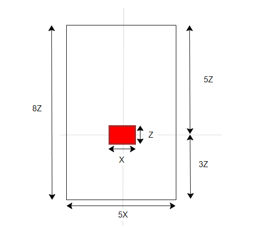

Luftsäule
Konstruieren Sie ein zylindrisches Gehäuse um die Glühlampe, und zentrieren Sie es horizontal im Gehäuse. Die Größe des Gehäuses sollte auf der Größe des Geräts gemäß der Abbildung unten beruhen.
Um verschiedene Ausrichtungen der Glühlampe zu modellieren, ändern Sie die Ausrichtung des Luftzylinders anstelle der Glühlampe. Dadurch können Zusammenfassungsobjekte (Punkte, Ebenen und XY-Plots) für eine Ausrichtung zum Vergleichen von Ergebnissen aus anderen Ausrichtungen im Entscheidungscenter verwendet werden.

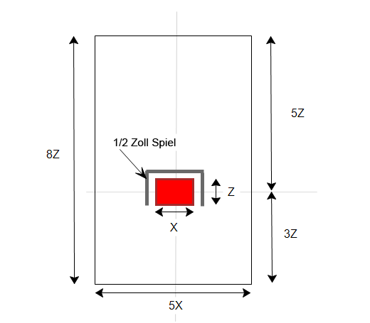

Gehäuse
Ein Gehäuse beschränkt die Luftströmung um die Glühlampe und kann die installierte Leistung besser vorhersagen.
Erstellen Sie einen Zylinder mit einem Abstand von einem halben Zoll um die Glühlampe.
