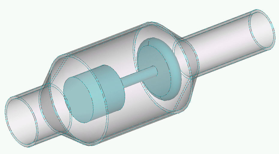

Schritt 1: Rohrgeometrie - nur die physikalischen Festkörper sind vorhanden (Rohrwand und Teller):
Verschluss in CAD

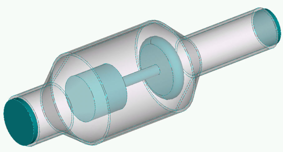

Schritt 2: Rohrgeometrie mit neu erstellten Volumen an den Enden (Rohrwand, Teller und zwei Endkappen). Die Endkappen wurden durch Extrudieren der Innenradiuskurven des Rohrs erstellt. Dadurch wird das Strömungsvolumen leicht erweitert, aber sie können erforderlichenfalls von der Vernetzung unterdrückt werden.
Rohrgeometrie mit Endvolumen

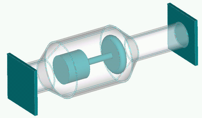

Schritt 3: Von Autodesk® CFD gelesene Geometrie – der Strömungskern wurde automatisch erstellt und wird als das hervorgehobene Volumen angezeigt. Im Zweig "Material" der Designstudienleiste sind jetzt fünf Teile aufgelistet: die Rohrwand, der Teller, die beiden Endkappen und das Strömungsvolumen.
Wenn sich Objekte innerhalb des Strömungsvolumens befinden, werden sie automatisch in das Strömungsvolumen eingebettet. Dies bedeutet, dass es ist nicht erforderlich ist, umschlossene Objekte aus ihrer umgebenden Geometrie herauszuschneiden.
Wenn ein internes Kernvolumen eines Designs geändert wird, geht die Materialzuweisung von diesem Teil verloren. Eine solche Änderung wäre das Hinzufügen oder Entfernen eines Teils oder Features eines Teils innerhalb des Hohlraums. Der Grund dafür ist, dass Kernvolumen nicht in der CAD-Anwendung erstellt werden, sondern durch Autodesk® CFD beim Einlesen der Geometrie. Aus diesem Grund gibt es keine direkte geometrische Verknüpfung zwischen dem Kernvolumen und dem ursprünglichen CAD-Modell.
Wenn es nicht nötig ist, ein Teil zu vernetzen (z. B. Rohrwand und Teller), unterdrücken Sie es im Netz.
Da im vorhergehenden Beispiel das Strömungsvolumen auf Grundlage der Festkörpergeometrie erstellt wurde, wird der Teller aus dem Strömungsvolumen herausgeschnitten. Das Fluid durchläuft nicht diesen Bereich, selbst wenn der Teller nicht vernetzt wird.

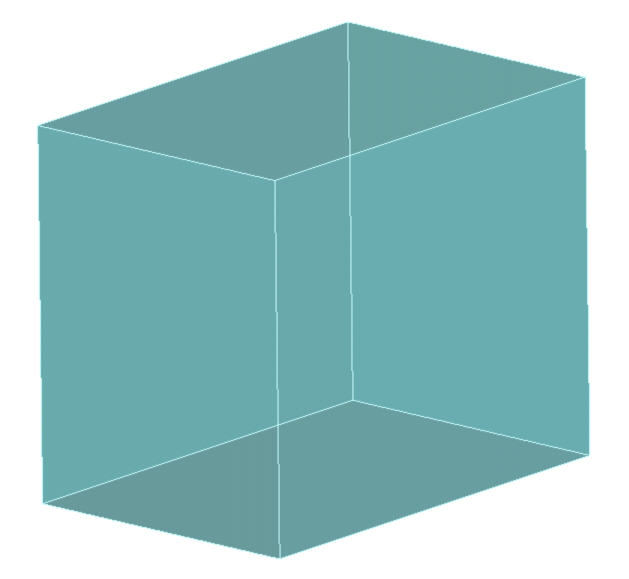

Schritt 1: Eine leere Box, die die Luft in einem elektronischen Gehäuse darstellt.
Leere Box

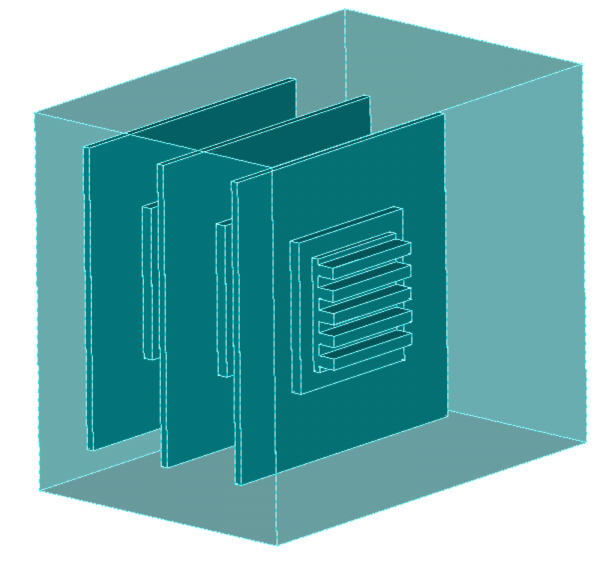

Schritt 2: Komponenten werden einfach in der Box an den entsprechenden Positionen platziert.
In der Box
Schritt 3: Beim Einlesen des Modells in Autodesk® CFD werden die Komponenten automatisch aus der Luft herausgeschnitten, um alle geometrischen Interferenzen zu entfernen. Die ordnungsgemäße Verbindung zwischen allen sich berührenden Teilen wird automatisch sichergestellt.
In diesem Beispiel war das Luftvolumen in der CAD-Anwendung nur eine Box. Autodesk® CFD liest die Geometrie, und es wurden Hohlräume für die internen Komponenten in die Luft geschnitten. Aus diesem Grund werden die inneren Kurven hervorgehoben, wenn das Luftvolumen ausgewählt ist.
