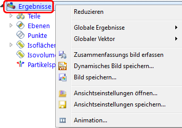

Ergebniszweig (oberste Ebene)
Ergebniszweig
Das Kontextmenü enthält eine Reihe von Steuerelementen, die sich auf das gesamte Modell beziehen:

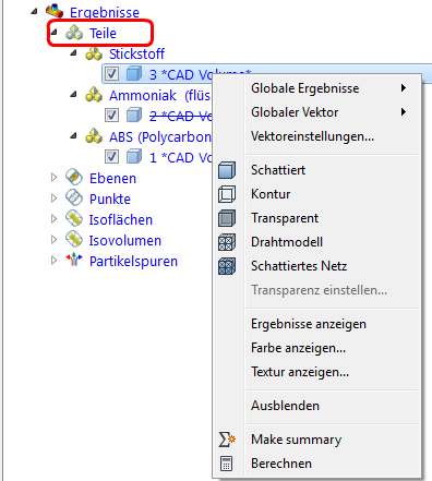

Teilezweig
Teile sind im Teilezweig nach den zugewiesenen Materialien geordnet. Dies ist eine einfache Methode, die Darstellung und Sichtbarkeit von Teilen beim Überprüfen der Ergebnisse zu steuern.
Teilezweig
Deaktivieren Sie zum Ausblenden eines Teils das Kontrollkästchen neben der Teile-ID.
Diese Befehle bieten die Möglichkeit, das für ein Teil angezeigte Ergebnis zu ändern, die Teiledarstellung zu ändern, Teile als Zusammenfassungsteile zuzuweisen und teilbasierte Ergebnisse wie die Temperatur mit dem Teilewerkzeug zu berechnen.

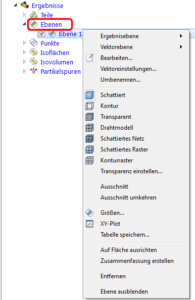

Ebenen
Über den Ebenenzweig können Sie neue Ergebnisebenen erstellen, indem Sie mit der rechten Maustaste auf den Zweig klicken und dann Ebene hinzufügen wählen.
Jede Ebene wird als untergeordneter Zweig aufgelistet. Um eine Ebene auszublenden, deaktivieren Sie das Kontrollkästchen neben der Ebenen-ID.
Ebenenzweig
Das Kontextmenü beinhaltet einen umfassenden Satz von Steuerelementen für Ebenen:

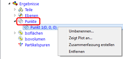

Punkte
Über den Punktezweig können Sie neue Ergebnispunkte zum Überwachen des Zeit- und Iterationsverlaufs der Ergebnisse an bestimmten Positionen im Modell erstellen.
Punktezweig
Das Kontextmenü bietet einen umfassenden Satz von Steuerelementen für Ergebnispunkte:

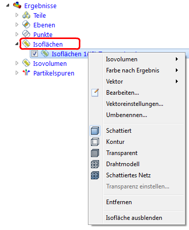

Isoflächen
Über den Isoflächenzweig können Sie neue Isoflächen erstellen, indem Sie mit der rechten Maustaste auf den Zweig klicken und dann Isofläche hinzufügen wählen.
Jede Isofläche wird als untergeordneter Zweig aufgelistet. Um eine Isofläche auszublenden, deaktivieren Sie das Kontrollkästchen neben der Isoflächen-ID.
Isoflächenzweig
Das Kontextmenü bietet einen umfassenden Satz von Steuerelementen für Isoflächen:

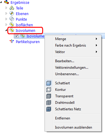

Isovolumen
Über den Isovolumenzweig können Sie neue Isovolumen erstellen, indem Sie mit der rechten Maustaste auf den Zweig klicken und Isovolumen hinzufügen wählen.
Jedes Isovolumen wird als untergeordneter Zweig aufgelistet. Um ein Isovolumen auszublenden, deaktivieren Sie das Kontrollkästchen neben der Isovolumen-ID.
Isovolumenzweig
Das Kontextmenü bietet einen umfassenden Satz von Steuerelementen für Isovolumen:

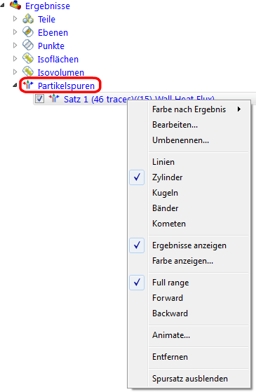

Partikelspuren
Über den Partikelspurenzweig können Sie Partikelspurdaten in einer externen Datei speichern. Um neue Partikelspuren zu erstellen, verwenden Sie den Befehl Hinzufügen auf der kontextabhängigen Multifunktionsleiste Partikelspuren.
Jeder Spursatz wird als untergeordneter Zweig aufgelistet. Um einen Spursatz auszublenden, deaktivieren Sie das Kontrollkästchen neben der Spursatz-ID.
Partikelspurenzweig:
Das Kontextmenü bietet einen umfassenden Satz von Steuerelementen für Partikelspuren:

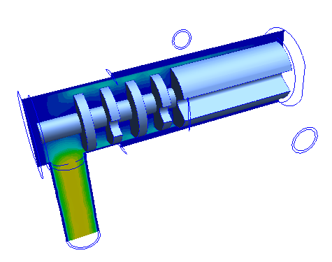

Unterdrückte Teile werden aus einer Simulation ausgeschlossen. In den angezeigten Ergebnissen werden unterdrückte Teile schattiert in einer gleichmäßigen Farbe dargestellt:
Unterdrückte Teile
Standardmäßig werden unterdrückte Teile beim ersten Aufrufen der Ergebnisse nicht angezeigt. Um sie einzublenden, öffnen Sie die Designstudienleiste, und erweitern Sie den Teilezweig des Ergebniszweigs. Aktivieren Sie das Kästchen neben jedem Teil, das angezeigt werden soll.
