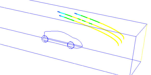

Ein Beispiel für Massenpartikel mit einem Rückkehrkoeffizienten von 0.01:
Beispiel für niedrigen Wert
Ein Beispiel für Massenpartikel mit einem Rückkehrkoeffizienten von 1:
Beispiel für hohen Wert
